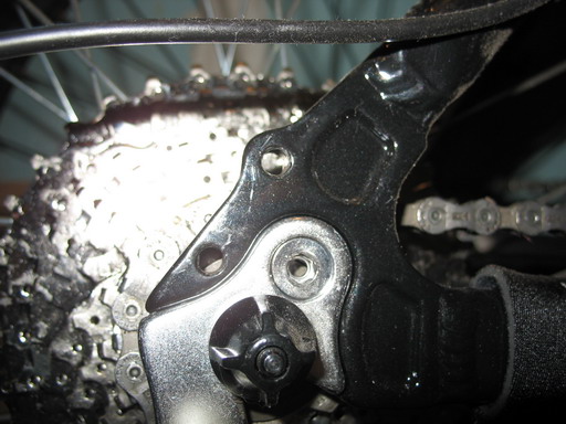

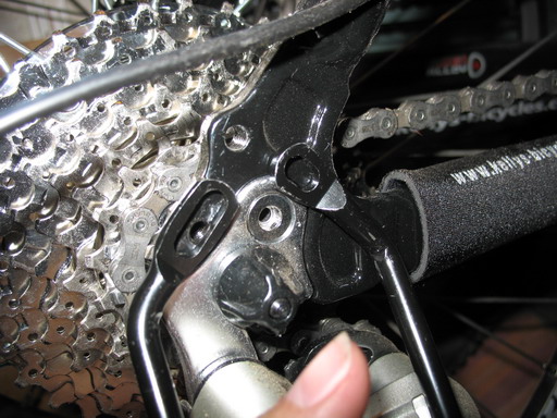

Привет Алл!
Сорри, если вопрос не в тему, но вот такая трабла. Купил защиту заднего переключателя, сказали шо вот оно точно под эксцентрики... Может кто теперь доскажет, как его туда тулить.
ЗЫ и еще, какая резьба в этих отверстиях в раме ?? 5-ки проваливаются, 6-ки не входят :duma:

Собственно поддерживаю предидущих ораторов. Вещь абсолютно бесполезная. При сильном ударе по перекидке обычно ломается сменный петух, который в итоге легко меняется. А если удар приходиться по защите - гнется рама - поломка неисправимая.
Ну а если тебе страх как хочется утяжелится безполезной вещью, тогда просто бычьей силой подогни рамку так чтоб проушины крепления прикрчивались к двум отверстиям (одно как у тебя на фотке, а второе к отверстию чуть повыше) и прикрути. По идее туда долны подходить пятерки. В магазинах такие болтики часто продают "для крепления багажников".
