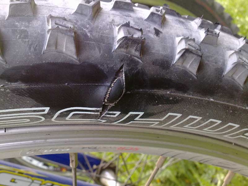

Добрый день. Две недели назад приобрел Kellys Scarpe и уже беда с покрышкой. Скажите можно ли это еще отремонтировать или уже на мусор ? Спасибо.

4. Набор латок для покрышки TB-2C - 40 грн.
3 прямоугольных латки в наборе
http://www.velokiev.com/forum/viewtopic ... 5#p1235591

Можно отремонтировать самому: сделать латку из старой камеры или пет-бутылки (осторожно! острые края обработать). Я так откатал около 500км, пока не купил новую покрыху

разрез зашить капроновой ниткой (витой рыболовной леской как вариант), изнутри хорошим (!) водостойким клеем приклеить армированную латку размером как можно больше, чтобы перекрыла разрез с хорошим запасом. латку можно вырезать из боковины старой (или специально купленной дешевой) покрышки или купить упомянутые тут готовые парктуловские латки, хотя они могут оказаться маловаты для уверенного перекрытия такого большого пореза. если все качественно выполнить, то покрышка будет служить долго и счастливо.
латка из (или для) камеры не годится, нужна именно армированная, чтобы не растягивалась.
понятно, что перекачивать эту покрышку после такой операции лучше не надо, но даже две с половиной-три атмосферы у меня отремонтированные таким образом покрышки держали без видимых проблем.

Заклееная , потом очень хорошо(двойным швом: воскруг разреза и внешним швом) прошитая, с проклеиными нитками покришка продержалась на велосипеде где то год. Бывало накачивал покрышку до 4х атмосфер(макс. для покрышки) и без проблем. Пока один раз при езде по асфальту покришка в том месте просто возорвалась вместе с камерой... Сейчас там просто латку поставил, найду время закажу в нужном мне размере смарт сэм.
Мораль сей басни такова: латка может подвести абсолютно неожидано...
а что при этом случилось с латкой? тоже порвалась?

Наверное, сейчас сложно сказать, толькочто заклеил (поверх старой) латкой, которая на несколько сообщений выше. На самой камере при "взрыве" остался почти сантиментровый порез.
Новую камеру всеравно куплю, это просто как докатка.
