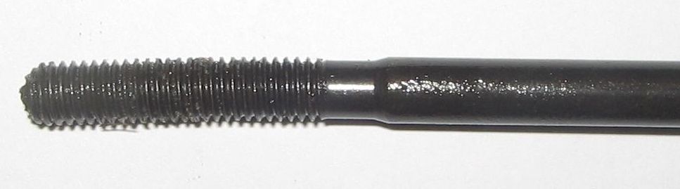

Наконец-то зафоткал свой:
ЗЫ. на глаз градус небольшой, но когда накручиваешь гайку - чувствуется хорошо
