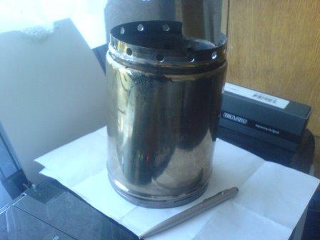

Палатка 2+1 - 2150 гр. спальник Коммандор викинг 1200 гр. коврик на всю палатку - вспененный полистирол с алю фольгой 200 гр.(в строймагазинах 9 грн. погонный метр :)) печка дровяная 210 гр. внутри печки соль, сухое топливо, спички, дребедень всякая еще до 500 грамм
итого 4300 грамм сверху на экспандерах, плюс в мелкой сумке-штанах(литров 10) продуктов килограмм 5 (крупа, тушонка, проч.) до 10 кг
Теплые вещи, аптечки и другая фиговина в рюке за спиной, до 10 кг. Песня! Едешь, на птичек смотришь, сосис плывет, на спусках по гравию 30 км/ч - лехко без заметной потери в управляемости.
ЗЫ печка - отдельный вопрос :) Палка у дороги найденная, метр длинной на 3-4 см. толщиной - топливо для приготовления еды на 5 человек :) С наддувом (вентилятор и пара пальчиковых батареек) будет гореть даже сырой можжевельник, абы разжечь сначала. И вообще, легкоходный туризм вдохновляет :)
печка

О! а про печку можно поподробней? выглядит и звучит заманчиво :)

Можно, чуть позже. Сейчас уезжаю на кулинарную вечернюю покатушку с ней :)
