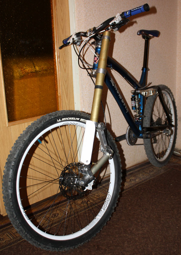

Так, я вижу, под финансовый кризис пошла жара байкпорно :) , выложу и свой пепелац оф да дрим. В выборе руководствовался в основном цветом и дизайном :)
Рама: Ellsworth Moment '09
Аморт: Fox DHX 5.0, перенастроена компрессия, насверлено дырок, поставлена титановая пружина Nukeproof, общий вес 625г - реально кастом :)
Вилка: RockShox Lyric Solo Air/White Brothers UD180 custom
Рулевая: FSA Orbit X
Вынос: Ritchey Severe Condition
Руль: Oval T800 Carbon
Грипсы: THE lock on
Подседелка: Thomson Masterpiece
Седло: Selle Italia Flite Gel Flow
Шатуны: Shimano XT
Звезды: Shimano t22/Blackspire Super Pro Middle Ramped t34
Перекидка передняя: Shimano XTR
Рок: Gamut P20
Педали: Shimano SPD XTR
Цепь: SRAM 991
Кассета: Shimano XTR 11-34
Перекидка задняя: SRAM X0 суперкороткая
Триггеры: SRAM X0
Втулки: DT 340
Обода: Funn Xlrater
Спицы: DT Competition 1.8-2.0
Резина: Michelin AM 2.2
Камеры: Schwalbe
Колпачки: Brand-X Bullet :)
Тормоза: Hayes Stroker Trail, передний 7", задний 6", карбоновые ручки
На сдачу привез еще Хоуповские титановые болтики к роторам :)
Вес 14.4

Езжу уже почти три месяца, так что можно рассказать впечатления.
От рамы, честно говоря, ожидал большего. Ну, она сравнительно нетяжелая, ОЧЕНЬ жесткая, анодировка очень качественная, поцарапать конечно можно, но для этого понадобится нечто большее, чем прислонить его к дереву :) Но - дурацкая разводка тросов и гидролиний. Передняя перекидка ставится только с верхним хомутом и верхней тягой (в хозяйстве 4 разные перекидки, ни одна не подошла, так что пока не найду подходящую ХТЯ, будет 1х9), и трос подходит к ней под каким-то немыслимым углом, с трудом протискиваясь между рамой и коромыслом. Гидролиния к заднему тормозу тоже идет неудачно, или трется о раму, или торчит в сторону так, что при езде цепляется пяткой. Никакой пресловутой "плюшевости" нет и в помине. В стоке шел Фокс с 500-й пружиной, ну, я его и так, и сяк настраивал, выкручивал ему пропедал в ноль, боттом-аут на минимум, спускал до 70 пси воздушную камеру, ставил 350-ю пружину (!) - нифига не помогло, подвеска тупо табуреточная :( Такое впечатление, что в аморте слишком медленная компрессия, он не успевает сжаться при наезде на препятствие, даже на маленькой скорости. С воздушным Фоксом стало получше, в том смысле, что там можно выключить пропедал вообще, но все равно до идеала далеко. 150 мм хода просто не ощущается, такое впечатление, что там от силы 80 мм. Когда я после него сажусь на свой старый KHS с воздушным Свингером, то просто прозреваю. Но - практически не раскачивается, даже при отключенном пропедале, это конечно плюс. Буду еще играться с амортами.
За тормоза скажу. Приехали недавно, но обкатать уже успел. Порадовался. Наконец Хаесы выпустили достойный конкурентоспособный продукт. Очень приятная модуляция, мощность тоже вполне адекватная, даже на не совсем притертых колодках, дизайн вообще суперский. Как ни странно, родной ротор весит меньше, чем ХТ на 6 болтов в том же размере, да и сама машинка+ручка+гидролиния (с карбоновыми ручками) легче 7-х Джусиков на 20гр. Единственно, не очень устраивает качество покраски. Краска лежит в один слой, так что просвечивает металл и получается гламурный "жемчужно-белый" цвет, но лучше бы они покрасили их более плотно. Моментально облазит вокруг болтов и в местах соприкосновения с рулем. Ну то такэ.

красиво,брутально,внушающе
А вот раскажите мне, где на нем ездить?
По ППС! :D
Да хоть по шоссе,за пивом-ощущения совершенно чудестные,хоть и понятно что предназначен для другого.
Чудный вел,сказать что я на нем "покатался" бут слишко-но впечатления чудесные по всем параметрам!
Разводка тросов,таки безумная. :anti:
Мягкий аки диван,но катит и не качается-нонсенс! :?

ставлю диагноз и лечу по фотографии :)
проводка по низу верхней трубы расчитана на то, что тросики переклюков пойдут не вокруг лобовой трубы рамы (как по феншую:)), а по той же стороне. а вот гидролиния задняя ведется по-правильному вокруг и прокладывается либо посередине (между проводкой тросов) либо слева по краю (зависит как приварены крепления на раме). тогда получается, что проводка передней перекидки идет все время слева (или посередине, если слева гидролиния), обходит сзади подседельную трубу рамы и нормально подходит к крайнему упору.
это единственный вариант, когда угол получается "не дикий"

мне кажется или там рукоятки переднего и заднего тормозов поменяны местами? почему так?

мне кажется или левши большинство действий совершают левой рукой? почему так?
нравится человеку так. мото-стайл называется :)

Дааа, крутой Оллмаунтин!!! ;-)
...при очень агрессивной езде я бы поставил подседелку Crank Brothers Joplin. Удобная штука, правда весит полкило:-)))
...да, кстати, и вчем фишка замены местами тормозных ручек??? :?

2SilverS: Ну, я бы все же не сказал, что он такой уж мягкий. Хотя, может, меня просто KHS разбаловал :)
2TheyKilledKenny: Там основной прикол разводки в том, что аккурат в том месте, где рубашка передней перекидки должна огибать подседельную трубу, болтается коромысло, и расстояние между трубой и коромыслом на глаз ну 5-6 мм. Т.е. от рубашки до коромысла остается зазор 1-2 мм, а если на трубу еще прокладочку наклеить, чтобы не терлась, так вообще капец. Короче, стремно так ездить, когда коромысло на каждой кочке потихоньку перетирает рубашку :)
Насчет мотостайла, ну, мне как-то логичнее кажется, что основной тормоз должен идти под правую руку. Я уже года полтора так езжу, привык. И жене так тормоза поставил, не жалуется :)
2Zhossan: Да, насчет такой хитрой подседелки я подумывал. Только Жоплин туда не влезет, на 27.2 они пока существуют только в проекте, может, в следующем году раздуплятся. Если ставить, то Гравити Дроппер, он как раз на 27.2 и ходу в нем больше.

2 Dagger
похоже мы друг друга не поняли :) поясни плизз, где этот зазор 5..6 мм?
я понимаю, что на фотке более старая версия рамы и у тебя упор оплетки ниже, но все равно не оч. понятно где будет тереться проводка о коромысло:
вот здесь будет тереться, но это неправильная разводка (это ж надо было так накосячить %))):

Крупный план - это хорошо :) Но на первой фотке (там где старая рама) передний упор расположен дальше вперед, а задний - выше, почти над коромыслом. Хотя все равно не верю, что при работе хотя бы на 2/3 хода коромысло не скребет по рубашке. Оно поднимается довольно-таки высоко, карбоновая распорка почти касается рамы. На второй фотке вообще капец. Там, кстати, хорошо видно, что зазор между рамой и коромыслом никакой. А теперь обрати внимание, как расположены упоры на моей раме:
И вот как его вести рубашку? Разве что впритык по самой раме, да и то неизвестно, что выйдет.

не, чтобы не скребло жестко - лучше сделать петлю побольше, а не впритык по раме.
спусти амморт или открути с верхнего крепления, чтобы поскладывать подвеску. ну, будет скрести по коромыслу - заклеишь его в том месте пленкой :) есть же небось дома куча старых кусков оплетки? прицепи на них колпачки и попробуй, длину можно подобрать и кромсать сколько хочешь. на крайний случай для гибкости туда можно проложить кусок тормозной рубашки с большой петлей, чтобы коромысло его в начале хода приподнимало, а не сразу скребло.
а вообще неприятно - вроде именитый производитель и такой косяк.
