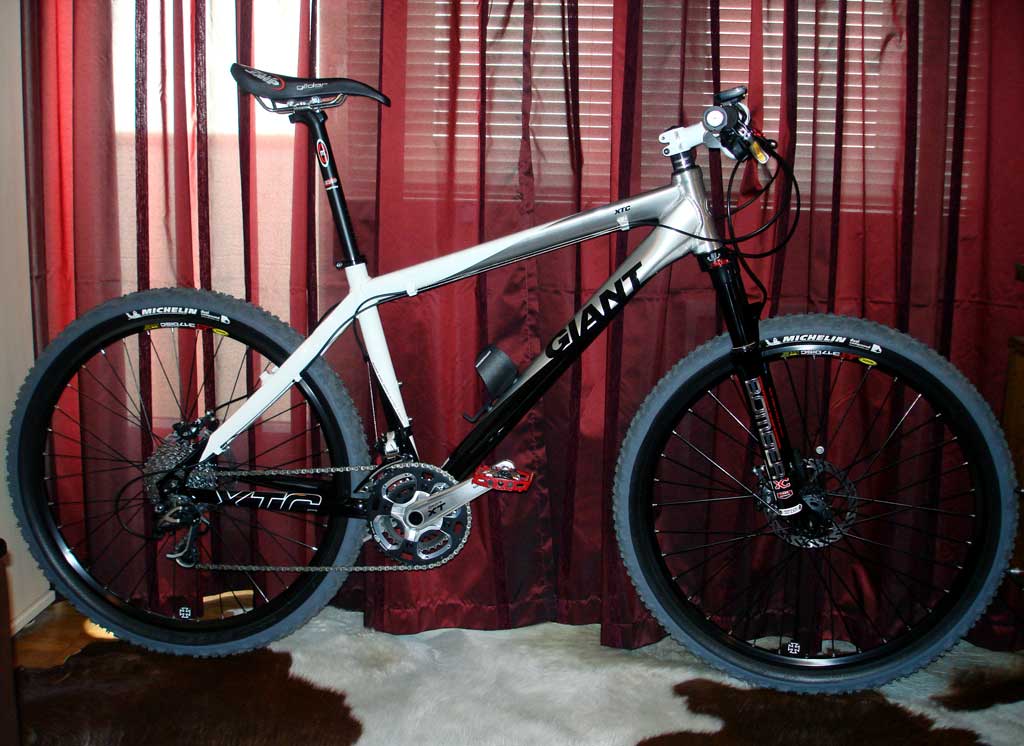

рама: Giant XTC '08 размер 19
вилка: Marzocchi Bomber XC Retro XC 500
рулевая: Giant, крышка и кольца Giant carbon
система: Shimano Deore XT , FC-M770 Hollowtech 2 с интегрир. осью
педали: Shimano Shimano PD-M647 контакты + платформа
цепь: SRAM PC-991
кассета: SRAM PG-980
манетки: Shimano Deore XT,m770
пер. переклюк: shimano XT
зад. переклюк: shimano XTR
троса, рубашки:aligator
пер. колесо: втулка Shimano Deore XT (01), HB-M756,обод Mavic 317 disk
зад. колесо: втулка Shimano Deore XT (01), FH-M756,обод Mavic 317 disk,камеры: Michelin
покрышки: Michelin 2.1 Dual Compound
эксцентрики: shimano XT
пер. тормоз: Avid juicy7, ротор G2 Clean sweep 160mm
зад. тормоз: Avid juicy7, ротор G2 Clean sweep 160mm
вынос: truvative aka
руль: truvative teem carbon
грипсы: Lizard Skins
подседельник:EASTON EA50 (350mm)
седло: SMP Glider

сколько весит рама в этой ростовке? и сколько такая стоит?
Сколько весит? сам я не взвешивал перед сборкой, спешил побыстрее собрать :D А покупал я ее в МТБ Украина, в конце лета, за 2500 гр. и там мне сказали, что она весит 1480грамм.

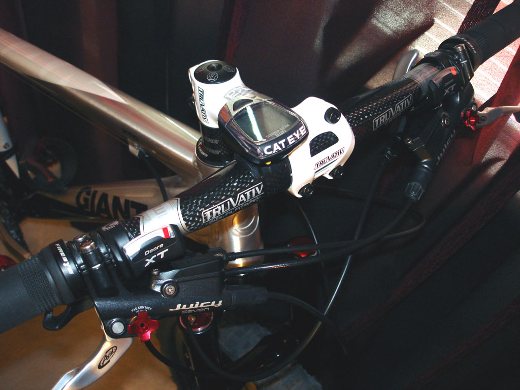

В руль заглушки какие-нибудь вставлял, чтоб рогами не повредить карбон?
Кстати, в описании не нашел, что за рога :)
Рога tranz X JD-861A http://www.jdtranzx.com/product.php" onclick="window.open(this.href);return false; советую, очень удобные! 8) много варианов хвата! На руле Truvativ Team есть заглушки для рогов

На какой раме ездил до этой? И, собственно, как она тебе по сравнению с былой рамой?
Фантомас.
sven
Повідомлень:305
З нами з:22.12.08 12:20
Re: Giant xtc
Повідомлення sven » 24.12.08 14:25
До этой рамы ездил на раме Giant ykon ’04 года 19 ростовки. Новая рама показалась мне какой то более верткой и точно более жесткой

Рама зачетная, но только не походная :) . ХТС - гоночная рама, вот и юркая. Есть ли уже впечатления по Мишлиновской резине, интересно мнение.
Надо быть бдительным, что бы не юркнула не туда куда надо :)
Ну раму практически использую для однодневных поездок с минимальным комплектом инструментов и еды. Грузить эту раму не стоит, она явно скоростная. Кроме того хорошо ведет себя в городе. С покрышками michelin хороший накат по твердым грунтам. По поводу резины: складная, хорошо монтируется, камера не прилипает к покрышке (не надо посыпать тальком) отлично катит по сухому грунту.
Если не секрет рожки где приобретались?

Марзоччи очень бросается в глаза, потому , что сейчас как не велик так РШ Реба, а тут два вела с вилкой Марзоччи ХС500
а может кругом Reba потому что ХС500 в сравнении с ней как кусок чугуна??? и вообще не пойму зачем было брать тогда столь лёгкую раму и ставить такую вилку, сюда бы подошла таже Reba либо Marzocchi Corsa. А ХС500 к этой раме и обвесу както вообще не клеится.

Обоснуй по поводу чугуна? Ты знаешь сколько эта вилка весит?

Тогда уже может Rock Shoks SID, ну что-бы к раме подошла?
по каталожным даным примернго 2.1 кг, а если учесть у марзоччи заявленый вес толи без масла, толи без штока, а может и без обеих, то вес ещё больше. Ну к примеру настоящий вес Marzocchi XC 600 TST2 2008 составляет 2018 г, а ты возми и для спавки загугль каталожный вес.

Повідомлення sven » 28.12.08 17:16
Ок, спасибо! А велик действительно классный получился 8) Супер и внешне и технически! Я почему обратил внимание, Марзоччи очень бросается в глаза, потому , что сейчас как не велик так РШ Реба, а тут два вела с вилкой Марзоччи ХС500 (у самого такая 2007г.в. очень нравится 8) ). А какие у тебя впечатления от этой вилочки? И почему хочешь перейти на гидру, чем эти тормоза не устраивают?
Вилка отлично себя ведет, '07 года это еще итальянской сборки. Сейчас их вроде только в Тайване собирают.
мелкие неровности прорабатывает нормально. Говорят что эти вилки весьма выносливые и не требуют частых переборок Ну тормоза я сейчас, по крайней мере, менять не собираюсь. Я сменил роторы они сейчас притерлись и работают нормально. Вообще не встречал ни одного плохого отзыва о ВВ7! Но в будущем что бы еще улучшить велик может сменю на джуси 7.

мне тут подсказывают что весит она 1800 (парень сам взвешивал) а каталоги мол врут. даж не знаю кому верить) весы электронные и показывали правильно по шаблонным гирькам. кстати вилка TST5 2007 - может здесь обсуждается каканибудь TST5+ATA2 ?
У меня эта вилка есть в действительности! И мне не составило труда её взвесить. С маслом, штоком, пивотами под ви-брэйк, датчиком от безпроводного компьютера (в нём стоит батарейка ААА), нижнем кольцом рулевой, с якорем в штоке вилка завесила аж 1930гр. Будешь много гуглить, будешь меньше знать ;-)
P.S. Да совсем забыл в месте крепления под дисковый тормоз, вкручены два болтика (+ ещё к весу), чтоб грязью дырки не забивались.
Да где-то так и весила после того как я шток укоротил, но на вилку ничего ещё не циплял.

sven, поздравляю, вел G I A N T буквально красавец ! :inlove:
Шо вы тут спорите про вилки всякие там ? Лучше всего тут будет смотреться Rock Shox Reba World Cup :gerl:
А вобще , главное ведь что бы хозяин был доволен. Как мне показалось, то велик собирался "для души",а не для пафоса :)
Хи, у нас тоже так говорят, тока никто на такой не ездит.

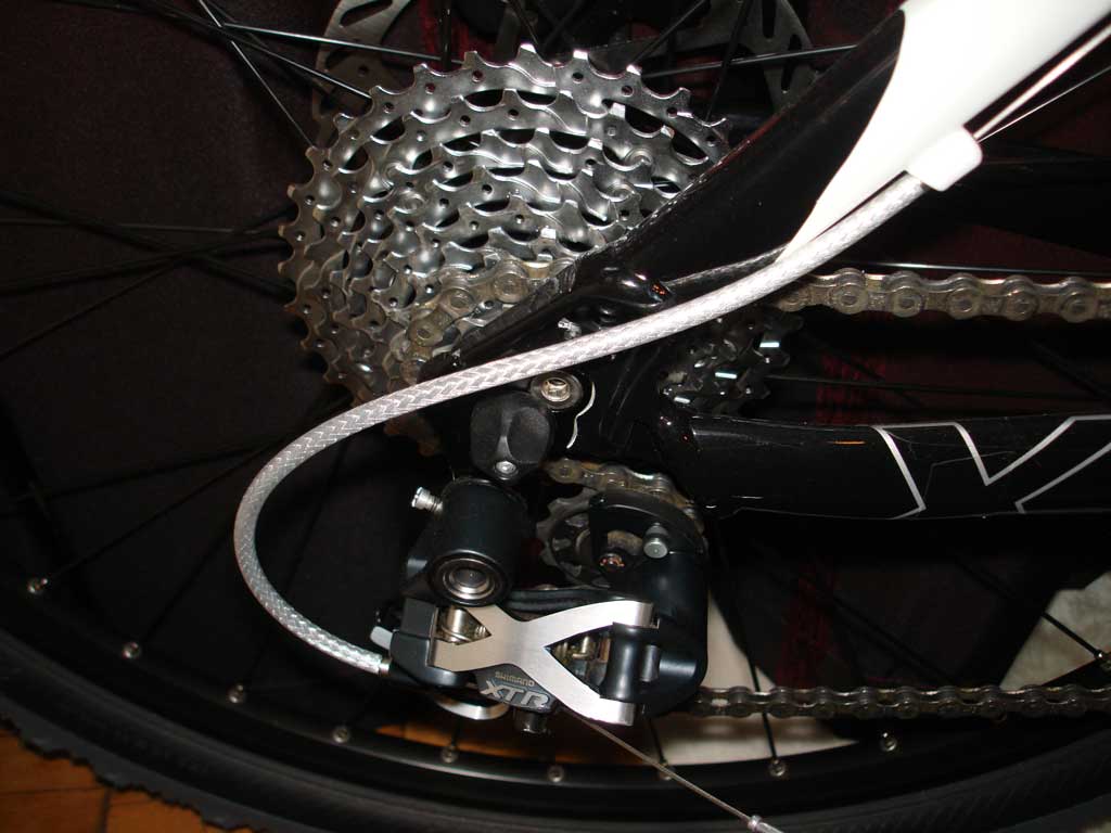

sven, поставил бы уже XTR Shadow , а не просто XTR. Первая куда красивше и практичнее.
Расскажи мне про седло, как оно для любимого места ?
