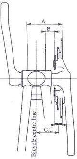

Назрел вопрос: как правильно измерить чейнлайн?
Пока думаю,что можно померять растояние от средины кассеты до правого дропаута,а потом отнять полученое число от половины растояния между дропаутами.
А передний:половина ширины каретки +растояние от торца каретки до средней звезды.
Пойдут такие варианты или я ошибаюсь?

Ну не очень подойдут. Как показывает практика, наиболее просто, быстро и точно определить чейнлайны (CL) можно так (обрати внимание, что измерения со свездами привязаны не к их центру, а к внешней либо внутренней плоскости):
Передний CL = (A+B)/2
Задний CL = (OLD-W)/2 - T

загадочно и непонятно
я не могу понять ни принципа ни пользы такого метода

мне геометрическая составляющая интересует,с передним еще ясно как мы это получаем,а задний...
что мешает спереди померять А до второй звезды и отнять 1/2 диаметра трубы?
короче, геометрия не мой "конек",а за инфу спасибо
вроде аксиомы в которую нужно поверить
как-то померяю двумя способами и сравню результаты
Да ничего не мешает, хотя все равно надо будет мерять тогда диаметр трубы, толщину звезды, учитывать ее; кроме того - как мерять, если в системе две звезды? :)
Понятно, что можно идти к результату, делая различный набор измерений, вопрос просто в их количестве, практическом удобстве измерения, точности полученного результата.
