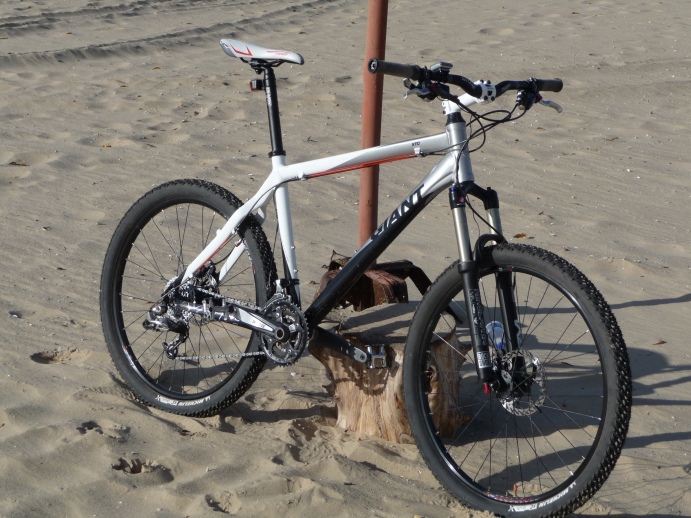

Одного летнего дня я понял, что пора собирать новый хороший вел..именно собирать так как я уже понял что где и как я хочу..в готовых велах производитель обязательно «схалтурит» где-то..а если не схалтурит то ценник будет просто заоблачный….
Хочется конечно много чего написать но ну буду вас утруждать моими эйфорическими розмыслами..вот собственно что получилось :
DSC_2821_новый размер.JPG (96.87Кіб)Переглянуто 5248 разів
Рама – Giant Anthem X L (20") 2500 гр.
Рама – Giant XTC L (20")(была) 1705 гр.
Вилка – RockShox Revelation 426 130мм 1700 гр.
Шатуны – Shimano SLX M660 (22/32/44) 895 гр.
Колеса – MAVIC CROSSTRAIL DISC 990 гр. + 745 гр. + 135 гр.
втулки Shimano Deore XT М756 1190гр. + 910 гр.
обода SunRingle EQUALIZER 23 и 27(сварной)
спицы DT Champion 2.0
эксцентрики Shimano Deore XT 120 гр.
Касета – Shimano XT M770 (11-32) 260 гр.
Цепь – Shimano Deore XT HG93 290 гр.
Тормоза – Avid Juicy 7 6" 335 гр. + 315 гр. + 220 гр. + 50 гр.
Манетки – SRAM X.9 260 гр.
Переключатель пер. – Shimano Deore XT M771 155 гр.
Переключатель зад. – SRAM X.9 Medium 220 гр.
Рубашки - SRAM PitStop Flak Jacket
Вынос – Truvativ Aka 100мм 170 гр.
Руль – Truvativ Noir T40 Riser Bars 160 гр.
Грипсы – Crank Brothers Cobalt Grips 71 гр.
Рулевая – Integrated 90 гр.
Подседел – Thomson Elite Layback 30.9 x 367 mm 250 гр.
Truvativ XR Single Clamp 350 мм 290 гр.
Седло – Charge Spoon Titanium 240 гр.
Педали – Wellgo CNC M142 Flat Pedals 232 гр.
Камеры – 2xMaxxis Flyweight 2x100 гр.
Покрышки – 2xMichelin XC Dry2 2.0 2x605 гр. + 2xMichelin XC All Terrain 2.0 2x605 гр.
2500 + 1700 + 895 + 895 + 745 + 135 + 260 + 290 + 335 + 315 + 220 + 50 + 260 + 155 + 220 + 170 + 160 + 71 + 90 + 250 + 240 + 232 + 200 + 1210 = 11598
Велокомпьтер – Sigma BC 1606L xx гр.
Задний свет - Sigma Diode
Передний свет - Fenix LD20 Premium Q5
Вес в зборе ~ 11.8кг

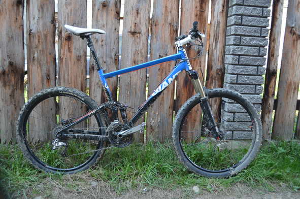

больше фото http://smotri.te.ua/182498
04052012541_новый размер.jpg (95.76Кіб)Переглянуто 5248 разів

Re: Giant XTC by rus_ua
Повідомлення evolvent » 25.3.09 20:57
стремненький вел... на хтс ставить 130 вилочку не совсем гуманно
Повідомлення stuer » 25.3.09 21:40
рама :inlove: мечтаю о такой же или 2009 года именно под ви, хотя виденье вооплащения немного иное :gerl:
Както вилка, топталки, задраный вынос и руль не вписываются :V:
Повідомлення Бешенный_бантик » 26.3.09 09:10
Я думаю про гарантию уже можешь забыть, если тот кто продает эти рамы видел темку и вилку 130 мм
Повідомлення rus_ua » 26.3.09 09:32
странно, что об этом пишешь ты..у тебя же самого такая вилка? или ты ее до 115 согнал?
Повідомлення amers » 26.3.09 09:37
вряд ли ехать он будет пристойно со 130 ... хотя прогноз не на 100 процентов точный.
тоже был ревел на вольтаже, и, не поверишь, сначала тоже было 130 хода - кашмар. согнал до 115 - и всё рано немного не то было.
некоторые подьёмы в дубках были принципиально незаезжабельными +_+
Повідомлення Бешенный_бантик » 26.3.09 09:42
Не странно, а как раз наоборот - логично.
Делюсь опытом :mushket:
Свою вилку я купил в виде 115, поездил немного :gerl: и согнал до 100. :inlove:
Стало наааамного лучше :anti:
Повідомлення rus_ua » 26.3.09 10:25
Дупки, говоришь?) Парень явно не планирует преодолевать подъемы в Дубках на топталках и резине 2.3. Скоре всего вел собирался для матрасных поездок по лесам. О том как он собирался, это уже другой вопрос.
да вел собран не для побед в дубках или где-то еще..а для катания и получения от этого удовольствия -- матрасных поездок по лесам и горам (Карпаты, Крым)...
а что за претензии к сборке???
Повідомлення shooter » 26.3.09 10:31
Я смотрю шоссейников теоретиков уже навылазило :))
Вел как раз классный для нормального, добротного кроскантри.
На нем даже в горах уютно будет. Да и 12.5 отличный вес для хорошего покатушкчного вела.
Повідомлення rus_ua » 26.3.09 10:58
спасибо..вес со временем упадет ниже 12 кг ..первыми на замену покрышки и камеры..потом по мере износа кассета на ХТ..ну и топталки полегче при возможности :)

Повідомлення Tonio » 26.3.09 11:14
Предназначение я верно определил. Неясно только зачем для этого 130 мм, злющие топталки (если уж без топталок никуда) и резина 2.3. :)
