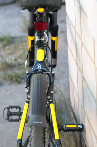

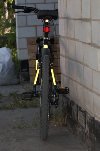

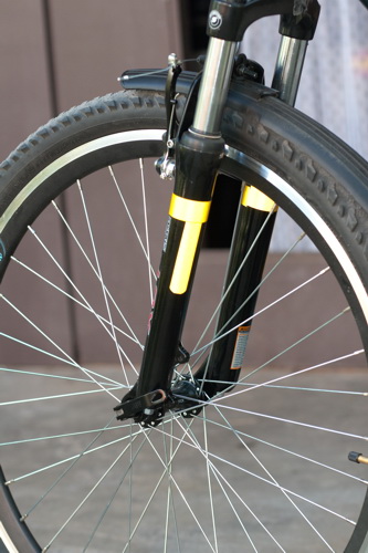

При покупке своего коня, я не приобретал сразу переднюю и заднюю оптику (финансы пели песни), но даже при наличии фары и заднего габарита, мне таки хочется еще более быть заметным на дороге в свете фар авто. Вечерами катаюсь частенько, режим работы не позволяет поехать и выбрать велосвет. Вобщем из опыта на автомобиле было принято решение использовать пассивный свет (тобишь отраженный). Ранее , еще для моего фольца был прикуплен светоотражающий ORACAL,вернее ORALITE. цена на него не кусается, т.к. это не топовый тип материала в этой категории, но для моих нужд его свойств хватает с головой. А вот если потратить примерно в 4 раза больше денег и купить оракал,который применяется для дорожных знаков (желтенький яркий на основе светоотражающих микрошариков,на дорогах делают рамочку для знаков "Пешеходный переход") то эффект будет вообще бомба.
Итак, вот как получилось (ночные фото см. ниже)
Есть один важный момент при поклейке, сам по себе этот оракал очень проблематично потом отклеивается (если захотите его убрать),он просто отрывается кусочками,вобщем избавиться от него, морока еще та. Поэтому его нужно предварительно наклеить на любой обычный оракал (у меня был прозрачный). Кстати по поводу прозрачного оракала, я его использовал как защиту от мелких царапин рамы, вобщем оклеил аккуратно им раму, его на ней и не видно. ;-)
Крайне не советую использовать в качестве основы скотч, он от воды отклеивается в отличие от оракала,который при любой погоде и температуре держится очень цепко и почти не оставляет остатки клеящей основы на поверхности при демонтаже.
Поехал я с этой иллюминацией покататься по ночному Киеву, так даже таксист, посигналил,остановился и поинтересовался,что это у меня за вел такой навороченный,что так ярко его видно в свете фар :anti:
P.S. Конечно я понимаю что оптика на байке должна быть, и я уже почти определился с выбором (буду делать сам), но думаю для безопасности все таки с оракалом получше и поярче ночью, и хочу чтоб меня водилы видели.

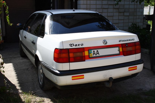

Вот так это выглядит на моем авто

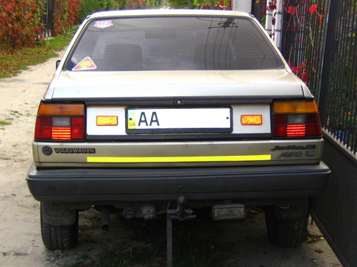

У меня такое на ХВЗ было года три-четыре назад :) Фотки найду — вывешу.

Только скажу сразу: на Стартоне эта приблуда нифига не работала, ибо так сказать, площадь поперечного сечения "шоссейника" довольна мала, соответственно и плоскости для заклейки довольно тонкие. Но выглядело круто :)

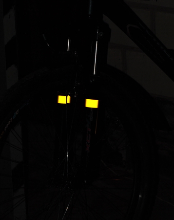

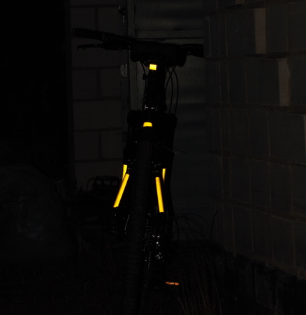

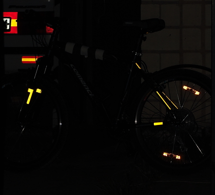

Выкладываю фото, как это все смотрится ночью в отражении направленного света. Обращаю внимание, что в реальности яркость отражения была НАМНОГО сильнее (зажал диафрагму на фотике, и яркость вспышки на минимум.)
слева на кадре видно как отражается на машине красный оракал в сравнении с желтым.
вилка
вид сзади
