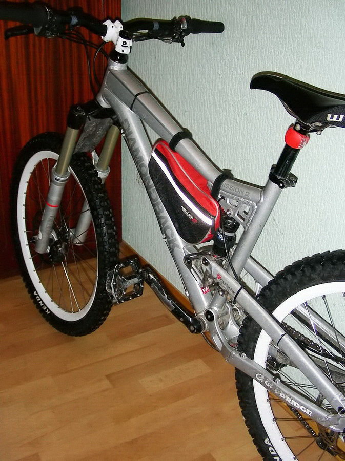

собрал тут вот значит, для толерантного кросс-кантри)))
- Рама: Diamondback Mission 2 '08, 150 мм, амморт Fox Float R 200x50, 17.5" (M)
- Вилка: Rockshox Lyrik (Solo-Air, 160mm)
- Рулевая: ФСА какая-то Орбит с алю-чашками (шо было с рамой)
- Руль: Truvativ Stylo Race 680/20/31.8
- Грипсы: SRAM
- Вынос: Truvativ kAKA 60 mm х 5°
- Тормоза: Formula B4 Team затертого года, шланг Goodridge на заднем, адаптеры Amoeba, диски Avid CS G3 2x185
- Манетки: SRAM X8 (X7 с резинками-крутилками от Х9)
- Перекидки
- передняя: Сантур какой-то
- задняя: SRAM X7
- Система: M510 (окталинк), звезды 24 алю Blackspire и 38 сталюка Truvativ, рок от Stylo AM 2.2
- Каретка: какая-то есть, ES30 кажецца
- Кассета: HG50-8
- Цепь: IG70
- Педали: BBB BPD-32 (оно же VP-559)
- Подседельник: какой-то Specialized 30.9
- Седло: WTB Pure V Pro
Колеса
- переднее: Halo Freedom Disc, DT 2-1.8-2, X17 20 мм (оно же Новатек), Conti Mountain King 2.4" folding, ghetto-tubeless setup
- заднее: Halo Freedom Disc, DT 2-1.8-2, Quando Q-Lite не-помню-какая (6 собак, 30 кликов, 5 промов, стальной барабан), Specialized Enduro Pro 2.2" folding, ghetto-tubeless setup
Вес - 15.26 кг

в Карпатах на контактах иногда было больно. не, я понимаю, шо "кросс-кантри - это боль" (ц) Леха_НИ - но че-то больше не хочу.

И все же тяжеловат, даже для 150/150. Хотя бы полкило сбросить надо! :)

Вик, а смысл облегчать его? ездить я от этого лучше не стану - проверено)))
без напряга скинуть можно разве что на подседеле - 400 мм там нафиг не надо, 350 хватит, а то и 330.
лучше накинуть чуток веса - успок сегодня очень просился :)
планирую DMR Chain Reactor Dual, а там как получится.

Он не тяжеловат - он тяжеленный...
Но смотрится хорошо...

добавлю что ли актуальную инфу:
- вилка по счастливому случаю заменена на Лирик соло-эйр: пестня, жрет все, такой себе мини-Тотем :D
- седуха едет WTB Pure V Pro (ибо ж..па затестила и понравилось)
- на переднем тормозе "metallic" колодки
- передний переглюк какой-то сантур (расчитан на звезды 28-38-48, на 24-38 отлично работает). Х-Ген не получилось нормально настроить на большой разброс звезд - шарнир подвески мешает сдвинуть рамку переклюка ниже.
- успок DMR Chain Reactor Dual, доработан напильником для совместимости с подвеской
байк хороший, годный - все проверено в Крыму.
фоток не будет - все катали, клацать было некогда.
вес не парит совершенно - в тусовке с кем катали это был в любом случае самый легкий подвес %)

апдейт:
- благодаря хорошим людям появились Невегалы 2.35 (стик-е - вперед дтц - назад) фолдинговые, стоят все так же бескамерно-самопально. кстати, поставились напольным насосом, шо не может не радовать.
- седуха тоже прикольная, удобная (WTB Pure V Pro). в Крыму было замечено еще штук 5 таких же, что какгбэ намекает.
по случаю затестил байк на Чатырдаге и окрестностях, все отлично. Super-D - замечательный формат гонок, бум катать еще :)
